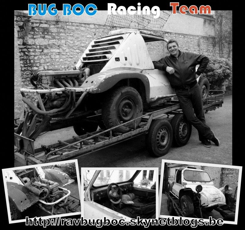

Petit compte-rendu de la visite de Sébastien Verron , commissaire technique , après examen du Bug-Boc .
Arceau d'origine diam 43 peut être conservé mais , renforcement du toit obligatoire (la fameuse"croix de toit") dont l'actuelle cage est dépourvue.
Nous avons aussi vu ensemble que l'arceau AV (formant les montants de pare brise) mériterai au minimum un gousset plus balaise que celui dont il dispose actuellement voire une jambe de force reprise sur un longeron de chassis.
Evidement , un système de rétractation de la colonne direction mais ça , dans le monde de VW, ça existe "de série" donc on a déjà.
Là où l'on va devoir se creuser la tête c'est dans la partie AV où se loge la roue de secours.Point de cloisonnement donc elle peut être considérée comme à l'intérieure de l'habitacle.Bien , ça peut se résoudre avec un peu de fibre et résine mais comme on voudrai également ajouter un renfort de protection pour nos guibolles , ça complique un peu.Rien d'insurmontable mais va falloir inventer.
Autrement , on a appris plein de petit trucs , et le fait de rencontrer physiquement un officiel technique permet de mieux interpreter le jargon et les longues phrases des documents FFSA.Très franchement , on a apprécié le dialogue tant dans la forme que dans le fond.
On mettra une ou 2 photos prochainement quand on les aura développées ( Eh , oui , souvenez-vous , notre spécificité c'est les années 70-80 ! )
A bientot

Peu de nouvelles intéressantes pour vous sur le projet car nous sommes dans la partie administrative de recherche de sponsors.
Mais juste pour le plaisir des yeux , une petite présentation photos prises lors de la visite de Sébastien V.
