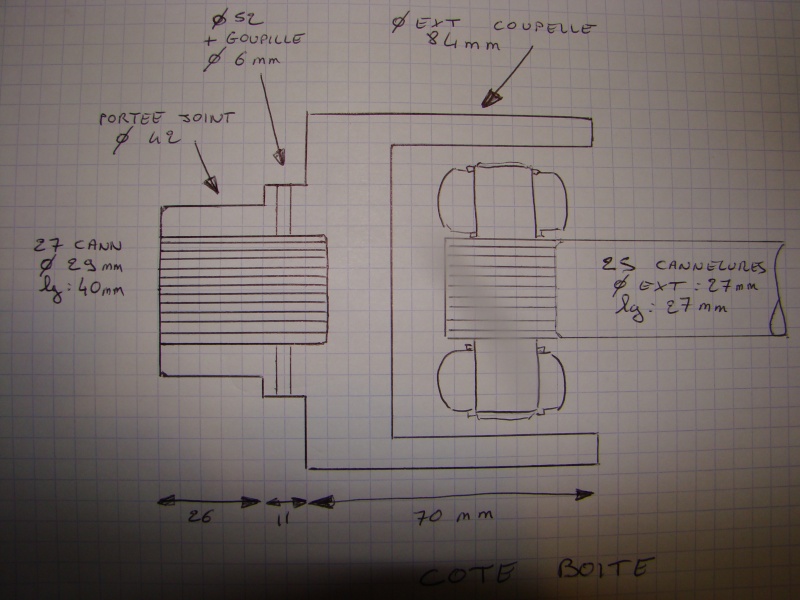

Nous étions pret pour le Chasse Marés et samedi en faisant les derniers essais, nous avons cassé un cardan coté boite.
Le gros probleme est que je ne connais pas l'origine de la tulipe (27 cannelures, portée de joint diametre 27, une goupille mecanidus de 6, diametre exterieure tulipe 84 sur longeur 70mm).
J'ai fais un petit croquis vite fait pour pouvoir obtenir le plus d'info possible afin de trouver les pieces et de pouvoir réparer.
Si pas possible de réparer dans les temps, pas de Chasse Marée, pas de dunes...pas de plaines!!!
Merci pour toutes les infos que vous pourrez me donner.

Pendant que j'y suis, j'ai fais un croquis du cardan coté roue afin que vous puissiez m'éclairer de vos lumieres.
Je pense que c'est du Peugeot 505 ????
Merci par avance

MessageSujet: Re: Besoin d'aide cardan   Mar 24 Aoû 2010, 07:30
coté boite c'est du renault a savoir qu'il y a 2 modele c'est le diametre des tripode qui change
et coté roue cela resemble bien a du 505

Merci a vous pour les réponses.
J'ai bien reçu ton MP seb et j'te remercie. Je les appele demain matin.
Est ce que quelqu'un aurait une adresse pour trouver toutes ces pieces de cardan neuve si possible ???
Damien BESNARD
MessageSujet: Re: Besoin d'aide cardan   Mar 24 Aoû 2010, 23:21
Damien
L'adresse que je t'ai donné c'est neuf et dispo.
Expédition le jour même tu as tes pièces avant la fin de la semaine.
Ne stress plus tu seras au chasse marais sans pb.
A plus
