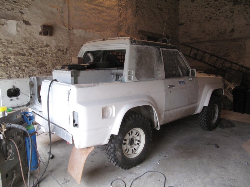

bon le cul du troll est finin de mastiqué !!! pouifffffffffff ça en fait de la fibre...
Une p'tite photo du rebouchage de l'emplacement des montant des portes arrières
Et puis on continue la soudure... qui sera fini demain !!!! Après bin on mastique encore...

Les nouvelles du jour !!!
Comme prévu, la soudure est finie. Je suis donc dans la phase, mastiquage, ponçage ... mastiquage, ponçage... etc... Les tôles latérales sont posées également posées histoire de bien protéger l'habitacle. Le mastiquage est presque fini. Une bande sur le toit plus une tite couche de finition. ça plus la pose du pare-brise et de la baie arrière et tout sera Ok
Mais bon assez de bla bla , place aux photos !!!
Ahh et dernière chose, reste la peinture aussi mais ça chuttttttttttttttttttttttttttttt

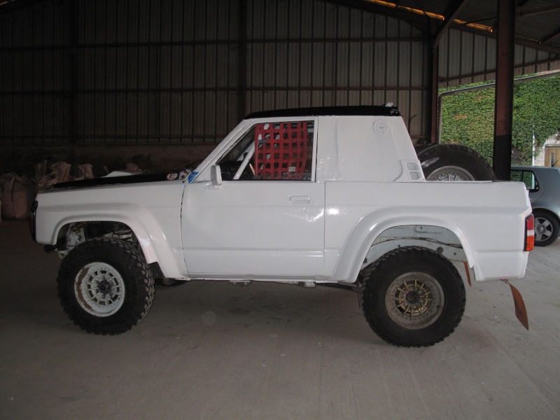

Pendant que certains s'amusaient dans les montagnes, d'autres s'affairent dans les garages. Je me situes dans la deuxième catégorie et cela à plutôt pas trop mal tourné ce w-e. En effet, Le troll arrive à terme. Reste plus qu'à le peindre. Cette après-midi à été consacré aux tests et je suis assez satisfait du résultat. Tout tient bien et est bien rigide. Peu de chose à revoir : refaire le haut de porte arrière car la couche de mastic n'a pas tenu Confused, virer les sangle antidébattement qui n'arrètent pas de frotter contre le chassis et qui énervent à la longue... et enfin mettre un pare soleil car y avait trop de soleil cette après midi Cool lol!
Maintenant place au photos
Désolé pour la dernière mais commençait à faire sombre et j'ai un meut me...dé dans les réglages de l'APN Boulet
