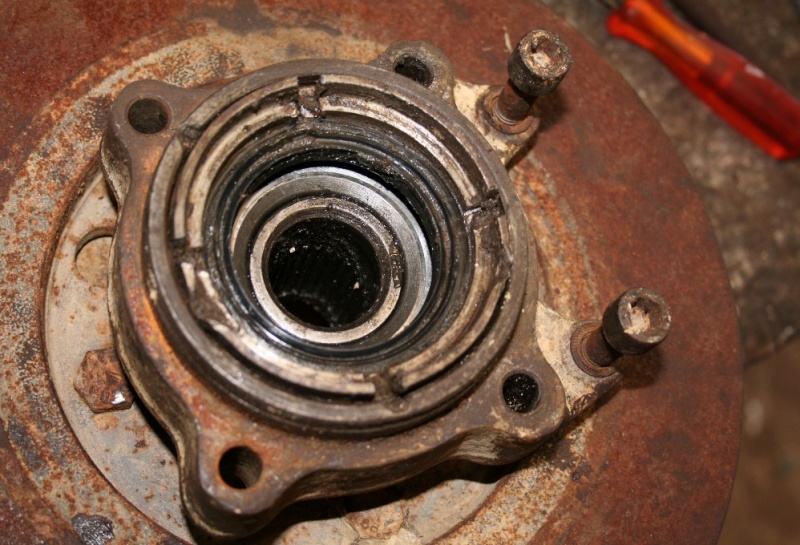

bonjour, il est sur le pont! enfin je peut commercé.
voici quelques photos et les premieres questions technique.
[img][/img]
le groupe moteur boite ( Nico je t'est pas oublier).
démontage du moyeu ar, je pense que c'est du r25 mais quelqu'un peut me confirmer?
voila ou j'ensuit sur le demontage du moyeu, mais la je bloc.
Comment faire pour demonter la suite?
si quelqu'un a un schema de montage, avec des references pour commander des pieces detachées , je suis prenneur.
r25 ou pas?
merci.[img][/img]

MessageSujet: Re: infos buggy ARNOUX   Dim 14 Mar 2010, 16:41
moyeu peugeot 505 ou 604

MessageSujet: Re: infos buggy ARNOUX   Dim 14 Mar 2010, 18:58
505 premier montage (à bague filetée) de 1979 à 1983!!!
impossible à trouver sauf dans la caverne d'Ali Dupret

MessageSujet: Re: infos buggy ARNOUX   Dim 14 Mar 2010, 19:45
Bonjour en effet les moyeux arriere sont de 505 et le avant de r25 ! n'hésite pas a m'appeler si tu veu des infos.Bon courage
